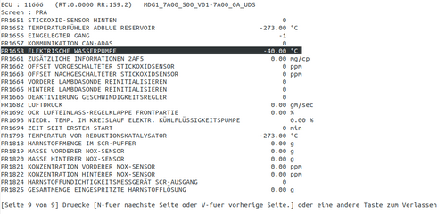

Die "Engine Coolant Temperature", Sensor 1 zeigt beim Auslesen -40°C an.
Der Sensor 2 zeigt normale Werte so um +27°C an, (Motor noch kalt).

Der Kühlwassertemperatur Sensor befindet sich oberhalb der Kupplung. Zwischen Lichtmaschine und Anlasser über einem Ölpumpenmagnetventil befindet sich ein Sensor, der als Wasser - Ladeluftkühler Temperaturfühler bezeichnet ist.
Unter dem Scheinwerfer Fahrer seitig müsste eine elektrische Kühlwasserpumpe verbaut sein. Im dazu gehörenden Schaltbildsymbol ist kein Sensor eingezeichnet, aber es gibt einen Parameter zum Auslesen, der diesen Namen trägt:
