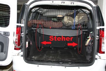

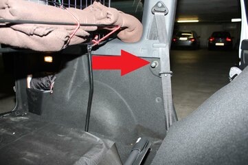

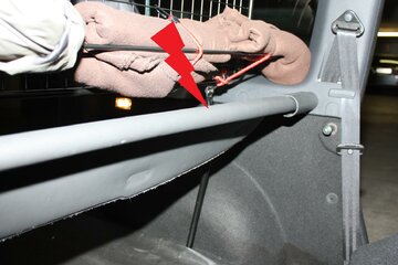

Wer den MCV mit Gepäckfanggitter kennt, weiß, dass dieses mit Stehern am Kofferraumboden fixiert ist. Mich nervt das tierisch. Denn zum einen verliere ich wertvolle Ladefläche (das ist der Grund warum ich das Auto gekauft habe) und zum anderen lässt sich die Kofferraumabdeckung nicht mehr schließen. Diese wird durch die Steher blockiert.
Da ich nicht der erste mit diesem Problem bin, hoffe ich, dass schon jemand eine
Lösung dafür gefunden hat und bitte um Lösungsvorschläge
Ich glaube, dass die Fixierung der Rückbank genutzt werden könnte.

Bei dem Gitter handelt es sich um ein Originalteil.
Ist ein Teil einer anderen Firma eventuell besser geeignet?
Die Originalgitter verschwenden viel Platz. Ich habe meine Abtrennung selber gebaut. Ich nutze die Aufnahmepunkte im Dach und die Halter für die Rückbank zum arretieren. Ich kan aber das Kofferraumrollo trotzdem nutzen.
Das Plexiglas kann ich durch andere Materialien ersetzen, z.B. Metallgitter oder Multiplex.
Ich empfehle das Gitter von Travall
Das stützt sich auf der Brüstung der hinteren Fenster auf. Nach unten hin ist alles frei.

Das Gitter von Travall habe ich mir im Vorfeld auch angesehen. Die
Befestigung hinter der C-Säule ist ja ganz nett. Aber so richtig vertraue ich ihr
nicht. Da ich das Gitter wirklich als Sicherung des Fahrerraums verwenden
will, ist mir das zu wenig.
Ok, ich habe es in Verbindung mit dem Kofferraum-Teiler.
Das ist super-stabil.
Kofferraum-Abdeckung geht natürlich nicht mehr.
Dafür gibt`s dann die Scheibenverdunklung.
Karl
Ich vermute mal, dass das Gitter und der Trenner für deinen Hund im Pfofilbild sind. Schönes Tier.
Die Sache mit den Wantenspannern werde ich mal genauer betrachten. Da hätte
ich als Segler auch früher drauf kommen können. Allerdings werde ich den Schlosser
zu Rate ziehen.
Außer es kommen noch andere Vorschläge ^_^
