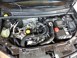

ich möchte mir ein Marderschutzgerät in meinen Logan MCVII einbauen. Kann mir jemand evtl. die Stellen auf dem Foto einzeichnen an denen man
die 5 Überspannungsblättchen einbauen sollte? Natürlich nicht an den heiß werdenden Teilen. Aber vielleicht kann mir jemand ei paar Tipps geben. Au evtl. tiefer liegende Stellen. Leider hat man ja bei dem Set nur 5 solcher Überspannungsblättchen zur Verfügung.

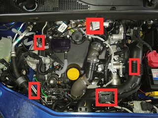

So, habe Mal Bilder gemacht. Die Befestigungspunkte der Stromplatten habe ich mit roten Rahmen markiert.
Gruss Chris!
Die Platten befinden sich in ca. mittlerer Aufhanghöhe im Motorraum,entgegen meiner ersten Äußerung eher so rund um den Motorblock.....

Hallo Chris,
danke für das Bild. Echt nett! Jetzt habe ich Anhaltspunkte. Am kommenden Wochenende werden die Dinger eingebaut.

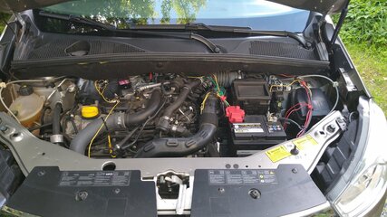

Habe gestern den Marderschutz von "Kemo" in meinen Lodgy eingebaut. Dieser hat 1 "Marderhupe"
und 6 "Grillplatten" Ich habe mich beim Einbau an dem Foto von CC Kill orientiert (Danke auch dafür).
Habe dann gestern entdeckt, dass der Vorbesitzer. bereits einen (rein akustischen) Marderschutz von
"Stop&Go" eingebaut hatte. Den habe ich jetzt erst mal drinnen gelassen (doppelt hält besser / overkill?).
Sollte das Zeugs zusammen zu viel Strom ziehen (ich habe ja eine Spannungsanzeige an der USB-
Buchse), dann kann ich den alten von "Stop&Go" ja immer noch abklemmen."
Unten, rechts im Bild ist der Kippschalter um beide Anlagen auszuschalten.
Klemme 15 habe ich jetzt erst mal außen vor gelassen ...
