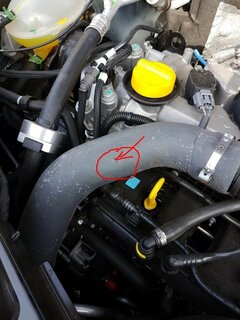

bei meinem Bekannten hat ein Marder sein Unwesen getrieben und hat in einen Schlauch gebissen (siehe Foto). Er hat einen TCe 115-Motor. Es gibt nur den ganzen Schlauch für über 200Euro. Die Frage ist was dies für ein Schlauch ist und ob man das Loch mit Tape einfach zukleben kann.
Danke

Ich hätte keine Schmerzen damit das mit Panzertape zu verkleben. Das hält die ganze Welt zusammen.
Diese kleine Stelle kannst du sicher verkleben. Schlauch kannst sonst immer noch kaufen falls es wieder undicht werden sollte - was ich nicht glaube.
Und vergiss die Motorwäsche nicht. Solange da Mardergeruch im Motorraum ist wütet der nächste Marder mit Sicherheit wieder weil er das "Revier" übernehmen will.
