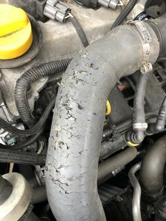

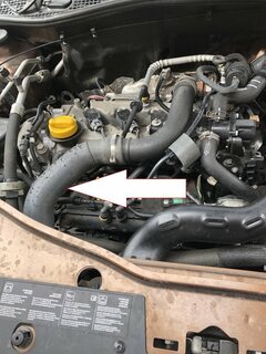

Hallo an alle Forenbenutzer, habe vor ein paar Tagen festgestellt das bei mir im Auto ein Marder war, er hat einen Schlauch angenagt. Habe hier im Forum geschaut, aber irgendwie nicht das passende Thema dafür gefunden. Im Internet wird mir auf verschiedenen Seiten immer gesagt das der besagte Schlauch nicht für mein Auto verfügbar ist.
Wäre nett wenn mir jemand helfen könnte und ggf auch eine Teilenummer dafür hat.
Der Autohändler möchte mit Einbau über 300€ dafür, weiß nicht ob der Preis dafür gerechtfertigt ist.
DACIA DUSTER Typ 1.2 TCe 125
Mit freundlichem Gruß :)

Ist das ein akuter Schlauch zum Motor oder
nur Abgas.
Druck drauf oder eher nicht?
Nur Oberfläche zernagt oder richtig gelöchert ?
Wenn nicht so schlimm vielleicht mit hitze- und wetterbeständigem Klebeband einwickeln. :D

Wenn deine Datsche immer bei dir zu Hause steht, markiert der "Hausmarder" in deinem Motorraum sein Revier und lässt dann eigendlich dein Auto in Ruhe. Wenn du mit deinem " markiertem" Auto aber mal über Nacht in einem Revier eines anderen Marders bist, dann wütet der Fremde da drin rum. Beim Megane meiner Frau wurde so die Kabelage der vorderen Lamdasonde gekappt, mit der Folge das der Motor im Notprogramm lief und eine neue Lambdasonde inkl. Kabel für 390,- fällig wurde. Solange der Schlauch nicht durchgebissen ist: etl. Lagen Alufolie ringsrumwickeln und mit Draht oder Isoband umwickeln.
Grüsse Martin
Als ich vorige Woche meinen niegelnagelneuen Sandero im Hof abstellte, erledigte der Marder gleich in der 1.Nacht sein Geschäft auf der Motorhaube. Nun ist es markiert und ich hoffe, der Marder schleicht nachts weiterhin nur darüber, so wie er es bei den anderen Autos auch seit Jahren macht. Die Tapsen morgens abzuwischen, ein tägliches ToDo.
Ich habe das bei meinem Megane auch schon praktiziert. Ich habe übers WE, für Lehrgänge, einen Vauweh Firmenwagen bekommen und meinen Renault in der Firma stehen lassen. Da wir zu Hause auch einen Marder haben, hat der sich der kl. Spitzbube natürlich alles ordentlich als seinen Besitz gekennzeichnet. Um die Antenne herum alles vollgesch....en und gepi...t. Im Motorraum dann z.B. Toastbrot zum Rösten, auch ne halbe Salami hab ich schon auf dem Motor gefunden. Jedenfalls hatte unser Firmenmarder in meinem Megane den Rücklaufschlauch zum Ausgleichbehälter fleissig bebissen aber nicht perforiert. Hab dann alles mit etl. Lagen Alufolie umwickelt und noch die Schalldämmmatten mit dem billigsten Deospray eingesprüht. Danach war ausser 2 kl. Gebissabdrücke Ruhe. Die Alufolie ist wohl nicht sehr lecker....
In diesem Sinne, Martin
Der Schlauch sieht aus, wie der Druckschlauch vom Turbo zum Ladeluftkühler.
Da wird der Ladedruck transportiert. Ist er defekt, und entweicht Ladedruck,
gibt es ggfs. Probleme mit dem Motorlauf inklusive Leistungseinbußen.
Es gibt auch im Zubehör passende Formschläuche als Ersatz, zu moderaten Preisen.
Ein Wechsel sollte selbst für einen Laien keine große Herausforderung, und in wenigen
Minuten problemlos möglich sein.
Hast du zufällig eine Teile Nummer oder eine entsprechende Seite wo es diesen Teil vom Schlauch günstig zu kaufen gibt ?
der dir hätte helfen können ist leider nicht mehr hier im Forum
Doch, ist er schon noch! @Texas kann helfen!
Aber der Schlauch wird die Nummer 144602500R haben. Es gibt ihn unter anderem hier. Oder Du kaufst einen aus dem Aftermarketbereich in Erstausrüsterqualität, z.B. von Gates. Da der Schlauch mehrteilig ist, kannst Du bei den Ersatzteilhändlern auch nur den Schlauch kaufen, der wirklich gewechselt werden muss. Nur scheint der von Gates z.Zt. nicht lieferbar zu sein.
