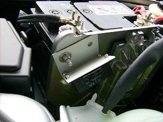

Hallo habe mir vor kurzen einen Marderschutz (Ultraschall) ins auto eingebaut.
siehe Fotos:
Die Halterung habe ich mir selber gebastelt. Ihr müßt nur aufpassen, das der Schall auf den größten Eingang unter dem Motorraum gerichtet ist.Habe es am Bild anhand eines Pfeils makiert.
siehe Fotos:

@blackhammer : Bringt dein Ultraschallgerät was ? Hattest du nach Einbau nochmal Besuch vom Marder? So wie's aussieht hast du das Teil ( wie ich auch ) direkt an die Batterie angeschlossen ? Hasst du noch einen Schalter dazwischen gemacht, oder fiepst das Gerät ständig ? Also mein Marderschreck hat eine Stromaufnahme von 0,1 Watt. Dürfte also der Batterie nix ausmachen wenn das Gerät ständig arbeitet. Die Frage ist halt nur wie lange im Dauerbetrieb so ein Teil funktioschnackelt. Bin am überlegen das Teil über einen Schalter von Innen an-bzw aus zu schalten. Da Marder ja nachtaktive Biester sind würde es ja vollkommen reichen, wenn das Gerät nur Nachts arbeitet.
Gestern habe ich zufällig den Marder gesehen. War wieder im Motorraum als es anfing zu regnen, aber ich glaube nur kurz. Jedenfalls ist er ziemlich schnell abgehauen. Kaputt gemacht hat er nichts. Ich hoffe ja das dass gepiepe dem ordentlich auf die Löffel gegangen ist. Soll einen dauerhaften Tinitus davontragen das Mistviech:angry:
