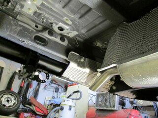

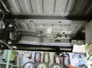

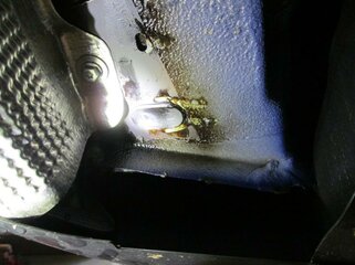

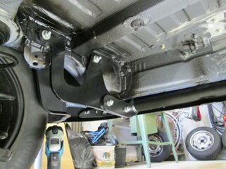

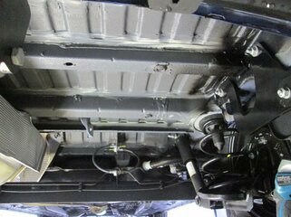

k .. dann nochmal als slomo briefmarke .. ps. wenn ich 2 tage an der ahk rummache , dann habe ich auch 5 minuten zum knipsen und laden . da wo die kupplung sitzt , habe ich drumrum mal mit ner u-schutz sprühdose draufgehalten . kommt man ja später nimmer dran .

@apfelanni
Die freien Stellen sind Positionen, die nicht von Abrieb durch äußere Einflüsse heimgesucht werden, da sie grundiert sind, wäre das unbedenklich!
Andere Autohersteller haben den Getriebetunnel und alles, was nicht gerade im Bereich von Abrieb liegt, auch nur grundiert. Dacia ist mit der Versieglung shr großzügig.
Dennoch gib einfach Unterbodenschutz drauf, kann z.B. auch UBS 220 sein oder was dir taugt (es ginge nach Entfetten der Stellen auch PVC-Unterbodenschutz aus der Spraydose).
Bei allen Teilen deiner AHK wäre es sinnvoll, sie mit Hohlraumkonservierung satt einzustreichen, sie rostet sonst innerhalb kürzester Zeit, ist ja nur lackiertes Eisen ohne Grundierung drunter. Ich hatte meine vor dem Zusammenbau eingestrichen.
Zusätzlich - WICHTIG - gehört zwischen der Auflagefläche der Kupplungshalter und dem Holm, wo sie festgeschraubt sind, dick Unterbodenschutz dazwischen oder auch Hohlraumfett, z.B. FluidFilm AR, wenn dir Wasser dazwischen reinkommt, läuft es dir durch die Aufnahmebohrungen in die Holme! (Shit happens!)
Durch die Strukturierung des UB liegen die Traversen der Kupplung nicht völlig spaltfrei auf.
LG Toni
die halter liegen auf dicken unterlegscheiben . hab den dicken u schutz bischen abgeschrabbelt , dadurch liegen die halter sonst nirgends an . ausserdem loch bischen nachgepinselt und zweimal mit dem sprühschutz drüber . ob da noch wasser eindringt .. keine ahnung . die schrauben sind ja schon hart angeknallt.
der fisch is eh gegessen , schraub da jetzt nix mehr ab . rosten tut der kasten eh irgendwann . wichtiger ist mir das die kupplung hält und ich nicht so nen ausgerissenen gonz habe wie der kollege.
