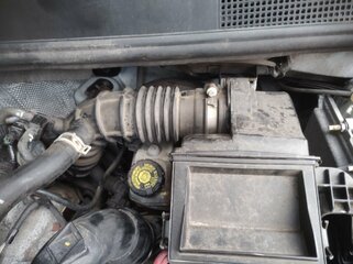

Ok, hab mal geschaut, so sieht es aktuell bei mir aus, kann es sein das er da irgendwo zwischen verbaut ist?

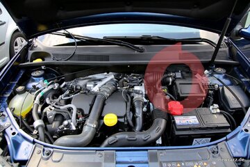

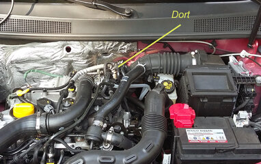

Der Luftmassenmesser sitzt direkt neben dem Luftfilterkasten in den dicken abgehenden Schlauch.
Ist ja logisch weil du einen Tce 90 Motor hast und keinen dCi :)

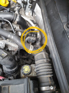

Ich hoffe ich hab das richtige Teil markiert.

Nur würde ich vor Kauf eines neuen Luftmassenmessers alle Luftschläuche penibel auf Undichtigkeit untersuchen. Das kann nämlich ähnliche Fehlermeldungen provozieren...
