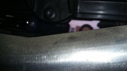

Nach fast 8 Jahren und sagenhaften 45000km wollte ich den Luftfilter wechseln. Weit gekommen bin ich erst mal nicht. Sind auf der Rückseite unten auch Schrauben, die es zu lösen gilt wenn man das Gehäuse in seine zwei Hälften teilen will? Welcher geistreiche Konstrukteur lässt sich sowas einfallen? Laut Video sind nur 4 Schrauben zu lösen und unten soll das Gehäuse nur eingeclipst sein....Ich habe mal Fotos gemacht und habe auch versucht von hinten mit dem Handy etwas zu erkennen. Es sieht tatsächlich so aus, als müsse der ganze Kasten aufwendig zerlegt werden.
Was sagen die Fachleute? Über die Filterfunktion komme ich nicht weiter.

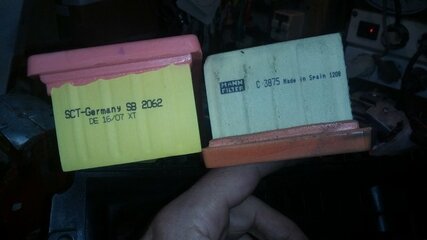

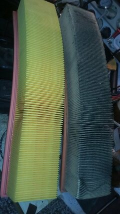

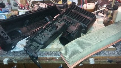

Vollbracht.... Nachdem ich dank der Bilderstrecke hier aus dem Forum vorgegangen bin, sehe ich den Filterwechsel jetzt eher entspannt. Nach wie vor verstehe ich nicht, warum man das Gehäuse nicht leichter teilen kann aber es ist nun mal so.
@kandy: Es sind 9 Schrauben insgesamt. 4 vorn, zwei seitlich 3 unten. Alle Schraubenköpfe nur von der Spritzwand aus erreichbar....genial...:bang:
Ich bin fest der Überzeugung, die drei unteren Schrauben könnte man auch weg lassen. Das Gehäuse ist ziemlich fest. Aber in Motorraumen wird es oft sehr heiß und dann wird Plastik weicher...ich habe die unteren Schrauben wieder eingedreht. Auf dem Arbeitstisch ist das ja auch kein Problem und so sind die 10min zum Ausbau von Heiko-D nicht utopisch. Da ich vor der Elektronik sehr viel Respekt habe, war ich anschließend froh, nach starten des Motors keine rote Warnlampe zu sehen. Zusätzlich habe ich noch den Torque Pro suchen lassen und das Tool fand keinen Fehler. Nun sind die Dinger einerseits praktisch, andererseits zeigen sie aber nicht alles an Fehlern an....

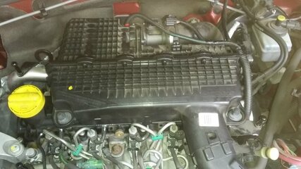

Leider sind die Zeiten vorbei, in denen man noch problemlos und ohne Werkzeug den gut zugänglichen Luftfilter wechseln konnte. Schnappbügel öffnen, Deckel ab, Filter tauschen und Deckel wieder drauf. Alles in 2 Minuten.
