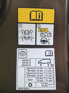

Dann prüfe am besten auch noch, ob du ein aktives RDKS oder ein passives hast.
Aktiv bedeutet mit Sensoren in den Rädern (mit Batterie) oder passiv wird es über das ABS geprüft.
Im ersten Fall kann eine Sensor eine schwache Batterie oder einen Defekt haben - beides führt dazu, dass du einen neuen Sensor brauchen wirst.
Unterscheiden kann man es anhand eines Aufklebers im Einstiegsbereich.
