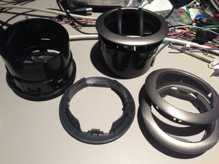

Es ist Total einfach.
Guck dir mal den äusseren Kunststoff Ring an...
Der ist an die Düseneinheit geklipst.
Wenn du diesen ausklipst , kannst du entweder neue Lamellen einsetzen (oder gebrauchte) ... ODER ...
du siehst dir das Gebilde im Armaturenbrett nochmal genau an und erkennst 3 oder 4 klipse mit denen die Düseneinheit ansich ins Armaturenbrett geklipst ist ...
Diese Kannst du nach der Reihe ausklipsen und die komplette Einheit so nach und nach entnehmen.
