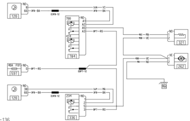

Einen Schaltplan für dieses Fahrzeug habe ich leider nicht.
120 Motorsteuergerät
597 Sicherungskasten Motorraum
784 Steuerungs-Doppelrelais
336 Relais 2-Stufen Kühlerventilator
321 Widerstand Kühlerventilator Klimaanlage
262 Kühlerventilator
Nach nochmaligem betrachten der Schaltpläne revidiere ich Meine Aussage.
Wenn Relais 336 anzieht, läuft der Lüfter los...

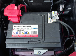

Wenn nach nur 5 min. Lüfterlaufen die Batterie leer ist würde ich da erstmal nachmessen, wenn möglich. Die Zeit ist sehr kurz und der Lüfter verbraucht auf alle Fälle nicht so viel Strom. Vor allem nach dem fahren wenn die Batterie während der Fahrt geladen wird. Schau mal wie alt die Batterie ist. Etikett oä.

Danke für den Plan.

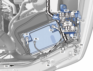

Weiß jemand wo das Relais bei mir sitzt. Nach der Batterie Schau ich gleich mal morgen. Was ich jetzt schon mit Sicherheit weiß, das die Batterie noch grün anzeigt.

Auto Baujahr 2011 - da wird die Batterie hinüber sein. 5min Lüfternachlauf bei den Außentemperaturen und nach strammer Fahrt, da ist die Batterie einfach erschöpft. Sie hat dann sehr lange gehalten. Oft sind sie schon nach 3-4 Jahren platt, je nach Hersteller.

Ob schonmal eine Batterie gewechselt wurde bevor ich das Fahrzeug vor knapp einem Jahr gekauft hatte kann ich nicht sagen. Momentan befindet sich eine Nissan / Renault Batterie mit 55 ah im Auto.
  • #14
Kann ich auch eine 60 ah Batterie nehmen?
