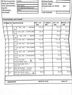

im anhang gibts eine Liste der benötigten Teile. wie sind die preise in tschechien? in deutschland wird von renault 2000 € verlangt

hier die teileliste noch einmal. ich hoffe diesmal klappt es.

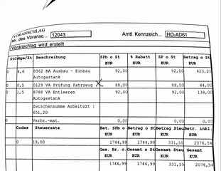

Das 4,6h Tank A+E enthalten schon Tank entleeren und eine Dichtheitskontrolle. Also die dementsprechenden Extrapositionen 1,5h und 0,2h streichen.

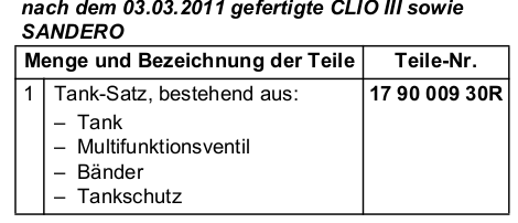

Statt denn Ersatzteilpositionen 1 bis 8 gibt es einen Tankwechselsatz Bestellnummer 179000930R mit Tank, Multiventil, Haltebändern und Tankschutz für 336netto by Renault, passend für den Sandero I.

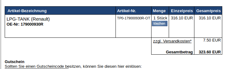

Bei teile-profis.de wird dieser Wechselsatz für diesen Brutto inkl. Versand Preis angeboten:
zudem besteht gasverlust an den injektoren.
Da steht eine komplette Gaseinspritzrampe plus Aus und Einbau im Angebot. Dort sollte bei Undichtigkeiten Material vom freien Markt eingebaut werden, wo es je nach dem wo genau die Ursache liegt, Gasschlauch Meterware, Schlauchschelle oder ein Railgehäuse ohne Injektoren für eine moderate Summe angeboten werden.
