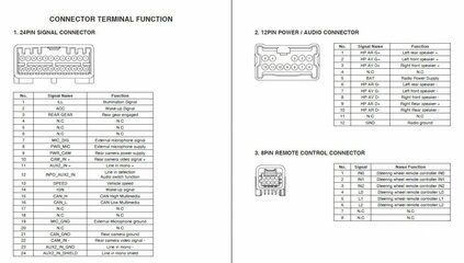

Hey, ich hab ein großes Problem wo ich echt keine Lösung oder Antwort bekomme. Ich fahr einen Logan MCV 2 und will mir jetzt eine Rückfahrkamera nachträglich einbauen. Ich hab bereits gelesen das der Stecker entweder unter dem Fahrersitz/B-Säule, hinter dem Teppich BEI/NÄHE der linken Rückleuchte ist. Ich finde nichts mit Platz oder ähnlichem. Ich hab die Pins beim MNE schon belegt, heißt das andere Ende muss irgendwo im Auto sein aber wooo?
Im Anhang seht ihr einen Blick hinter dem Teppich. Jede Antwort hilft danke!

Genau das ist der gesuchte Stecker. Gibt es 4 Kontakte auf der ankommenden Seite, die mit Kabel belegt sind und gegenüber nicht? Oder sind am einzelnen Stecker 4 ankommende Kabel?
Nein es sind 6 Kabeln die zum einzelnen Stecker geführt werden und am Kabel von der Kamera sind 4 Kabel mit Pins am Ende. Vielleicht sieht man es so besser hab vergessen ein Bild von den Kabeln am Stecker zu machen

Nein, dort ist jeweils beim Männlichen und Weiblichen Steckerteil alles belegt.
Dann kannst du nur mal die 6 Kabel zum Medianav durchmessen um sie zuzuordnen.
