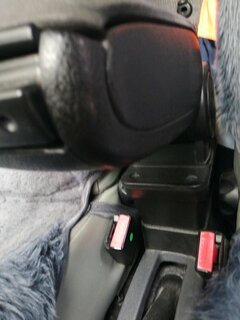

Danke Texas! Hat jemand das Extra "Mittelarmlehne" hier verbaut, wie sieht das aus, Foto evtl.? Danke und Grüße Alex

Hi Oebis, danke dafür! Ist das nachgerüstet, wenn ja, welches Modell? Danke! Grüße Alex
ist Nachgerüstet habe aber ausgerechnet davon keine Unterlagen mehr, ist auch schon 12 Jahre her, aber wenn du mal unter Google kuckst da gibt es noch Auswahl, z. B. Amazon hat einige drin.
