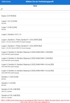

Mit welcher Software? Mit was für einem OBD II Adapter?
Schon einmal Car Scanner probiert?
Dort gibt es ein Profil für Fahrzeuge mit H4B Motoren. Damit sollten mehr Steuergeräte auslesbar sein.
Noch empfehlenswerter dürfte aber PyRen sein.

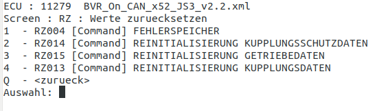

Der DTC 094954 im Getriebesteuergerät ist der Fehler, bei dem die Renault Reparaturanweisung zum Tausch des Getriebesteuergerätes auffordert.
Die originale Definition dieses Fehlercode lautet: Auto Shift Manual Adaptive Learning Not Complete, System Programming Failures, Missing Calibration
Das gleiche Getriebe wurde auch in einigen Lada Modellen verbaut. In den Kommentaren zur Anleitung über die Anpassung der Schalt und Kupplungsaktuatoren steht, das dieser Fehler mit den Lernprozeduren behoben werden konnte.
Ergänzung
Dieses Reinitalisieren der Aktuatoren kann die Vertragswerkstatt ausführen oder man macht es selbst, wenn ein mobiler Computer und ein geeignetes Elm 327 Interface zur Verfügung steht.
