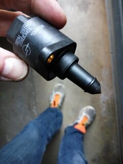

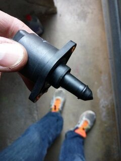

Das Problem habe ich auch. Hab den Regler ausgebaut und soweit möglich gereinigt. Problem bleibt bestehen. Ich finde das Ding auch nicht als Ersatzteil.
Kann es noch am Drosselklappenpoti liegen?
So sieht meins aus:

Okay danke...ich habe einen neuen liegen. Werde nachher Mal beigehen. Kein Spaß bei der Kälte
Pass auf, daß dir die Finger nicht abbrechen :)
Nutzt nicht, wenn der neue Regler,- (auch meine Vermutung) drin ist,- Du aber Verluste erleidest :D
Übrigens,- bei meinen alten Karren hat es manchmal geholfen den alten Regler eine Nacht in Benzin einzulegen,- oder mit WD 40 gangbar zu machen,- aber ... ne Neuer kostet halt auch nicht
die Welt ....
Kalt ist es - definitiv - hier taut derzeit nichts mehr auf .....
Gruss und Glück Auf
Nobby

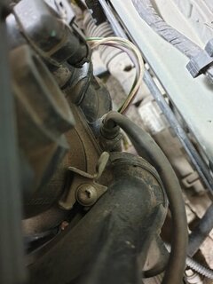

Nachdem wir nun 2 Jahre mit dem Problem herumgefahren sind, habe ich mich ein bißchen durch die Themen gelesen. Habe dann mal einen neuen Drosselklappensensor bestellt und wollte den heute einbauen. Beim ausbauen des Luftfiltergehäuses habe ich festgestellt, das man das ganze Drosselklappenteil hin und her bewegen kann. Vorne fehlt der Halter Komplett. Es wurde nur durch den Luftfilterkasten festgehalten.
Nun die Frage, kann man sowas im Zubehör bestellen? Hänge mal Bilder an. Vielleicht weiß Texas ja was, du hast mir immer sehr geholfen, dafür meinen Dank!

Hallo hatte es vor Jahren so gemacht (Siehe PDF) und danach keine Probleme mehr gehabt. War bei meinen Senior.
