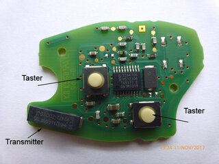

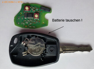

Trau Dich. Schraub den Schlüssel auf, mußt Du sowieso wenn die Batterie getauscht werden muß. Ich würde erstmal die Batterie tauschen. Dann kannst Du gleich mal schauen ob die Mikrotaster noch beim drücken "knacken" ! Vorsicht....Das Gehäuse ist nicht nur durch die Schraube verschlossen sondern lässt sich nur mit einem kleinen Schraubendreher von der Öse angefangen aufhebeln. Die Platine wird von 2 kleinen Gumminippeln im Gehäuse gehalten und muß ebenfalls vorsichtig abgehoben werden. Nun sind solche arbeiten nicht jederman Sache. Geht schon ein bischen in Richtung Uhrmacher! Falls ein Mikrotaster defekt ist kann man den natürlich austauschen. Die Taster sind nur aufgesetzt gelötet. Also nicht durchkontaktiert. Ein 25 Watt Elektroniklötkolben mit Rundspitze sind das beste Werkzeug für solche arbeiten. Die Fotos zeigen das Innenleben des Schlüssels und die nötige Batterienummer.
Viel Spaß beim Basteln ! Die Taster haben die Abmessung: 6 x 6,5 mm und sind 2 mm Hoch (von Platine gem.)
...Schraub den Schlüssel auf, ... Ich würde erstmal die Batterie tauschen. Dann kannst Du ...
Als zusätzlichen Zwischenschritt möchte ich dringen empfehlen:
Alle Kontakte zur Batterie und zur Platine zu reinigen. (Putzholz, Kontaktspray)
dann Kontakte nach biegen.
Das hat bei mir das Problem gelöst.
Dass beide Taster plötzlich und zeitgleich den Geist aufgeben wäre ungewöhnlich.
Deshalb Batterie und/oder Kontakte.
