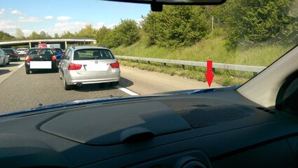

Da ich am WE eine längere Autobahnfahrt absolvierte ist mir aufgefallen, dass doch die Windgeräusche bei 130-140km/h auf Dauer für mich anstrengend wirken.
Reduziert Alubutyl in den Türen diese Windgeräusche?
Und kann es sein, dass beim Abschluss der Motorhaube (siehe Bilder) Luftverwirbelungen entstehen, welche man dann entsprechend hört? Man kann ja bei den beiden Ecken unter die Haube sehen. Etwas was mir schon bei der Probefahrt aufgefallen ist. Vielleicht könnte man da was verbauen, was eventuell etwas bringt.
Gruss Martin

Alubutyl wird diese Geräusche nicht verringern. Nur wird es andere Geräusche von draußen und die Dröhnneigung der behandelten Bleche insg. verringern.
Die Windgeräusche von vorn wirst du so erstmal nicht wegbekommen.
Beim MCV1 zb habe ich die A-Säulen nebst Türen ausgemacht, die einfach "doof" designt sind. Da kanalisiert der Wind volles Programm durch den Spalt zwischen A-Säule und Türen.
Gleichzeitg sorgen die Wischer für enorme Geräusche.
Beim Lodgy sind die ja eher verdeckt.
Die von dir markierten Ecken werden nicht den Großteil ausmachen.
Aber du kannst dir ja mal was ausdenken, dass das schließt und uns deine Erfahrungen mitteilen.
Ich überlege auch immer mal wieder, die ich die Windgeräüsche am MCV 1 vorn verringern kann, die man jetzt, nach der Behandlung mit Alubutyl, noch mehr auffallen. ;)
Man könnte zb die Fugen vorn alle, so weit möglich verschließen.
Übergang von Kotflügel zu A-Säule usw.

Hehe, ja Jammern hin oder her. Wenn es stört sollte man doch gucken, ob man mit geringem Aufwand "was machen" kann.
Wie geschrieben der MCV1 brüllt noch immer von vorn. (Das gewöhn ich ihm noch ab, hab aber gerade anderes um die Ohren) und wenn der Rest erstmal leiser ist, hört man auf einmal den Wind extrem. :lol:
Kannst ja mal Testweise das Eine oder Andere abkleben mit Tape und dann gucken, ob sich was tut.
Wenn dem so ist, kann man dann gucken wie man das durch was anderes als Tape dauerhaft hinbekommt.

Das stimmt schon, aber die meisten Windgeräusche kommen eben meist von vorn und den Spiegeln. Die Türen bekommt man mit der einen oder anderen günstigen zusätzlichen Dichtung schon ruhiger.
im Gegensatz zu unserem Vorgänger ( Peugeot Partner von 2005 ) ist der Lodgy gerade vom motor her schon ruhiger. Je leiser das Motorengeräusch, desto mehr kommen halt Wind - oder Abrollgeräusche zum Tragen. Das Dacia nun aufgrund seiner Kostenstruktur nicht unbedingt ein "Geräuschdesign" wie andere Hersteller betreibt und somit das eine oder andere Windgeräusch als unangenehm empfunden wird liegt in der Natur der Sache und stört mich eigentlich weniger. Bei einem Van in dieser Preisklasse bin ich gerne bereit, hier und dort ein paar wenige Abstriche zu machen. Jedes Fahrzeug hat sein eigenes Innengeräusch und man gewöhnt sich eigentlich schnell daran.
Apropos: Als Du deine Bilder gemacht hast können aber gerade keine Windgeräusche entstanden sein.:D oder war Sturm von vorn?:o
