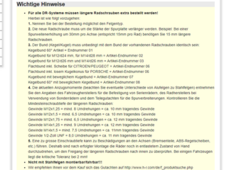

Das ist ja interessant..auf der Website Spurverbreiterung.de (die SCC vertreiben) steht als Hinweis zur Verwendung mit Stahlfelgen, Zitat: "Die Verwendung von Spurverbreiterungen in Verbindung mit Stahlfelgen ist nur dann möglich, wenn die Stahlfelgen über eine plane Auflagefläche verfügen." Haben deine Stahlfelgen eine plane Auflagefläche? Diese Angabe hat schon ihre Gründe. Kann aber auch möglich sein das SCC die Teile mit Stahlfelgen geprüft hat.
