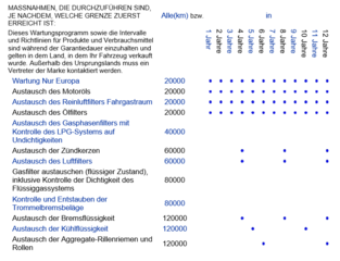

Die Wartung vom Motor ist die gleiche, kostet nichts mehr. Was extra kostet sind Gasfilterwechsel. Alle 40tkm Gasphase sind ~100 für Material und Arbeitszeit. Der Filter für die flüssig Gasphase kommt alle 80tkm. Da kenne ich die Kosten noch nicht. Zahnriemen gibt es keinen weil er ne Steuerkette hat. Wenn die Garantie rum ist kannst selber entscheiden was du machen lässt und was nicht. Die Gasfilter sind wohl sehr konsertativ im Intervall.
Ich häng dir mal den Wartungsplan an. Kann aber sein das die Filterwechsel bei den neuren Modellen schon wieder länger geworden sind.
Erste Wartung 210€ all ink
Zweite mit Gasfilter 308€ all ink
Jeweils beim Vertragshändler.
Wenn du Angst hast kauft dir die Garantieverlängerung mit sind 770€ bei 120tkm und 6 Jahren. Wenn du weniger nimmst wird es billiger. Bisher kennt man keine Probleme die auf Gas zurückzuführen sind. Der Kopf ist aber auch angepasst vom Werk aus.
