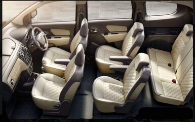

...2. .... hier das Bild, das ich meinte (unter Renault-Lodgy-Photos, Innenraumansicht, das zweite von links):
Das wäre für mich das ideale Auto.
Hat jemand eine Idee, ob man dieses Gestühl irgendwo kaufen kann?
Dieser Lodgy scheint eine ganze andere Bodengruppe zu haben.
Wenn das keine optische Täuschung ist, ist der Boden bis zu der dritten Sitzreiche durchgehend eben.
Dafür scheint nun die dritte Reihe auf einem Podest zu stehen?
Dann müßte der Tank unter die dritte Reihe gerutscht sein? - kein Ersatzrad?
Im europäischen Lodgy ist die mittlere Sitzbank hinten in zwei Bodenankern befestigt.
Bei den zwei Einzelsitzen müssen es zwangsläufig vier (zwei je Sitz) sein -ebenfalls ein Zeichen für einen anderen Aufbau.
(Der Dachhimmel ist übrigens auch ein ganz anderer)
....ich glaube ja nicht, dass Renault verschiedene Lodgys für Europa und Indien baut: wo die doch überall Baugleichheit haben, bis hin zu Dokker und Lodgy.
Ich denke, es ist nur das Innendesign unterschiedlich. Und ein geschickt aufgenommenes Foto.
Irgendwo gabs auch mal ein Werbefilmchen zum Indien-Lodgy, das sah von den Dimensionen genau aus wie Dacia.
...jedenfalls eine schicke Ausstattung innen.
