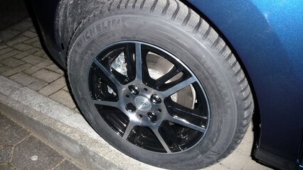

Als Winterbereifung habe ich die 185er 15" Michelin Alpin A4 und Sommerbereifung sind die (Prestige-Serie) 195/55R16 Continental.
Es gibt einen Unterschied, ja, aber das der Wagen mit den 185er Reifen keine Zulassung erhalten sollte, weil er unsicher ist, ist in meinen Augen Unsinn.
Der Lodgy ist kein Sportwagen, vielleicht kann er auch Zusatzfedern gebrauchen, wenn er oft schwer beladen wird. Aber schlechter als die Mitbewerber ist er bestimmt nicht.
Ein wirklicher Unterschied ist wohl erst bei 17" oder 18" Rädern ausgeprägt. Aber immer mit Einbußen im Fahrkomfort.

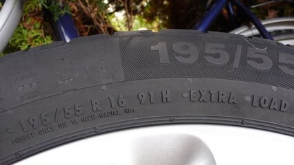

> Im Übrigen geht's mir zurzeit nur um die verlässliche (!) Info, mit welchem Lastindex die serienmäßigen auf der 16 Zoll Alufelge verbauten 195/55er in der COC stehen - 91 oder mehr? Ansonsten kann ich vorab nicht die richtigen Ganzjahresreifen bestellen... :-(
Ich habe leider kein CoC für mein Fahrzeug erhalten. Aber ich habe ein Datenblatt für Fahrzeug mit EG-Typengenehmigung nach Identifizierung des Fahrzeuges bekommen.
Unter 15.1 und 15.2 stehen nur 185/65R15 (88)T drin obwohl der Prestige mit 195er Reifen auf "Panache" ausgeliefert wurde.
Ich habe darum auch die 185er Reifen als Winterpellen gekauft. Denn sie stehen auch im Fahrzeugschein als einzige Reifen drin, sind weitaus preiswerter und für den Winter gut geeignet.
Ich habe bei der Zulassungstelle explizit darauf hingewiesen, dass der Wagen aber auf 195er mit LI 91 ausgeliefert wurde und ich bei einer Kontrolle keinen Ärger haben möchte, weil die nicht im Fahrzeugschein eingetragen sind.
Das sei nicht nötig und wird auch nicht gemacht, wurde mir geantwortet. Dafür gäbe es Freigaben vom Hersteller und ich müßte nichts als Nachweis mitführen.

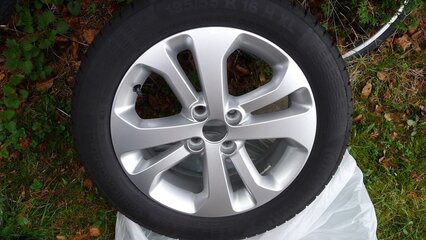

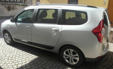

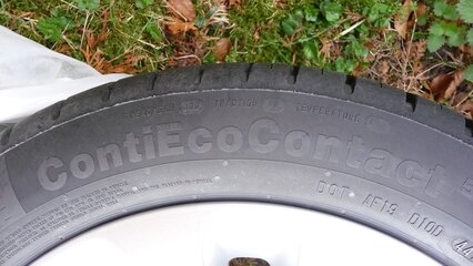

Hier mal die Bilder dazu:
Original Sommerräder im Auslieferungszustand: Conti 195/55R16
Habe ich sofort gegen die Winterräder getauscht.
