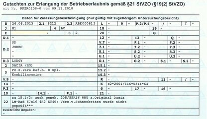

nimm 205/55 R16 und lass sie dir eintragen.
Ist deutlich günstiger als die 195er XL
Tatsache die gibt es wirklich ;) danke für den Tipp. da muss ich doch glatt mal das autohaus anschreiben.
Weil ausgemacht ist, das ich dann reifen bestelle und die mir kostenfrei umgezogen werden. Damit ich im Winter nicht mit Sommerreifen fahre. Vielleicht kann man noch mit abhandeln das die die Eintragung mit übernehmen.
abnahme beim tüv hat ca. 59€ gekostet, änderung der fahrzeugpapiere 12€.
alles keine große sache
