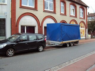

Wie kommst Du denn darauf?DSC00386.JPG Der Lodgy ist auch für Größere geeignet...
AFAIK hat der Lodgy die aber nur bis 8% Steigung, darüber dann die üblichen 1200 kg.
Wo seht das denn? In meinen Papieren steht keine 8% Begrenzung eingetragen. Bei Nutzung der 1400kg Anhängelast, verringert sich die Zuladung des Lodgy um 200kg, d.h. bei meinem bleibt dann eine Zuladung von ~380kg übrig und das reicht mir.
