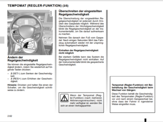

Das heißt, dass der Limiter sich bei Bergabfahrten abschaltet?
Hier ein Auszug der Bedienungsanleitung, wo es auch steht das er bei Gefälle nicht greift. Ist ein Auszug vom Jogger , steht aber auch beim Sandero drinnen.
Ja, bei starkem Gefälle ist das logisch.
Aber der TO spricht von „minimal bergab“ und da bleibt die Regelung eingeschaltet.
Daher meine Einwand mit dem Tempomaten, denn der regelt da sofort entgegen.
Ja, *starkes* Gefälle ist klar, das hat der Lodgy (130tce) auch und das ist auch ok so.
Der Jogger (110tce) macht das aber dauernd und auch bei leichtem Gefälle. Motorbremse merk ich beim Abwärtsrollen keinen riesigen Unterschied zwischen den beiden. Mag aber sein, dass dies das Zünglein an der Waage zwischen "funktioniert, wie es soll" und "maule alle 3 Minuten herum" ist.
Hätte mich halt interessiert, ob das jmd. mit Jogger/Sandero bestätigen kann. Wenn das vollkommen unbekannt ist, kann ichs ja mal erwähnen beim ersten Service. Nen Weltuntergang ist es nicht und vermutlich gewöhnt man sich auch irgendwann daran.

Hat mein sandero auch so
Ich denke das liegt am hohen Gang wo die motorbremse keine Wirkung hat
