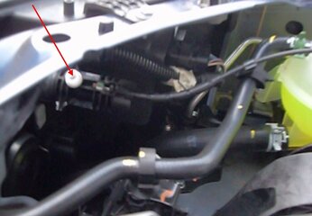

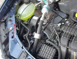

In dem du mit einem entsprechend langen Imbus ( hier rechte Seite ) durch das Loch in die weiße Drehvorrichtung gehst und verstellst.
