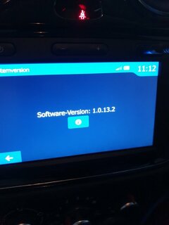

Dokker wurde am 24.7 gebaut. Welches Navi habe ich dann verbaut? MNE V2! Ist das die Linux Software?
Ja, die Versionen ohne WinCE Desktop Code sind welche mit Linux Betriebssystem.
