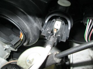

Zum Einhängen der LWR muss man den Lampenkörper an der H4 Birne Richtung Fahrgastraum ziehen. Erst dann kann man den Nupsi des LWR am Lampenkörper einhängen.
Welcher besoffene Franzose hat sich nur diesen Mist einfallen lassen ... :o
laut deinem Bild war die Leuchtweite aber nicht auf tiefster Einstellung, sonst würde man ca 1 CM Seil auf dem Bild erkennen. Du hattest die höchste Einstellung .
