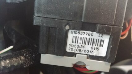

Danke für die Antwort. Habe einen gefunden der passen sollte. Komische ist nur. Hatten den Schalter ausgebaut. Wo die Teilenummer ist waren insgesamt drei Aufkleber drauf und die Teilenummer die drauf ist kommt ein ganz anderer Schalter von Valeo. Aber den ich beim großen A bestellt habe sieht von den Anschlüssen und allem
Anderen so aus wie der der verbaut ist .

Meine OE Nummer lautet 255671453R, aber wenn ich danach suche finde ich nur Treffer für andere OE Nummern. Ich habe jetzt Mal die zwei zusätzlichen Aufkleber abgemacht, der unterste sieht so aus:
Welche Unterschiede gibt es denn noch für Schalter ohne Hupe aber mit Nebelleuchte? Oder funktioniert jeder von Valeo, der das zusätzliche kleine Kabel hat?

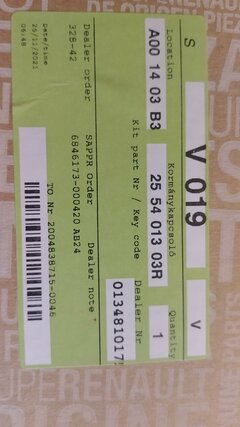

Problem liegt bei mir, ich habe keinen Sandero II sondern einen Lodgy, Baujahr 2017. Kannst du mir dafür bitte auch Links senden?
