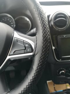

ich habe jetzt folgendes gemacht um eine Lenkradheizung nachzurüsten.
s-l1600.jpg Diese universalen Heizstreifen gekauft und um das Lenkrad montiert. Drumherum habe ich eine Lederlenkradhülle gemacht. An den heizteilen ist ein schalter. Angeschlossen im Sicherungskasten über einen Stromdieb.

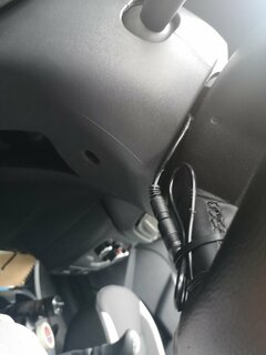

Einziges Problem ist die Führung des Habels un den Lenkradinnenraum. Hat da jemand eine Idee? Wenn man das Lenkrad dreht, wickelt sich das Kabel ja drumherum.
Ich habe das schon versucht unter die Verkleidung des lenkrades zu packen, aber wenn man das Lenkrad dreht, umwickelt sich das Kabel und ist bei max. umdrehung auch sehr auf Spannung.... Irgendwie *** :)...

Da nimmst du Silikonkabel.
Lenkrad maximal einschlagen, Kabel anschließen und straff ziehen.

Da, wie @Doldini schon schrieb es von Dacia keine passende Wickelfeder gibt, könntest Du als Anschlussleitung auch ein Spiralkabel verwenden. Im Rennsport werden bei Rallye-Autos für die Schalter in ihren abnehmbaren Lenkrädern auch Spiralkabel verwendet. Aber achte darauf, dass Du ein im Querschnitt rundes Spiralkabel verwendest. Die abgeflachten, wie sie bei Telefonhörern verwendet werden, verwickeln sich leicht. Der Leitungsquerschnitt und die benötigte Aderanzahl ist auch noch wichtig. Die benötigte Länge könntest Du dann ermitteln, indem Du eine Schnur nimmst und ein Ende mit Klebeband ans Lenkrad klebst. Das Lenkrad steht dabei gerade. Nun schlägst Du das Lenkrad komplett ein. Dabei wickelt sich die Schnur auf. Jetzt hältst Du das andere Ende der Schnur straff an die Konsolenverkleidung. Wenn Du nun die Schnur abwickelst, dann hast Du die mindestens benötigte Gesamtlänge. Jetzt gibst Du noch eine kleine Sicherheitszugsbe dazu. Diese Gesamtlänge überträgt Du nun auf ein komplett ausgezogen Spiralkabel und schon hast Du die richtige Länge des Spiralkabel.
