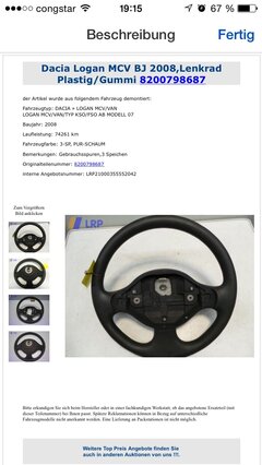

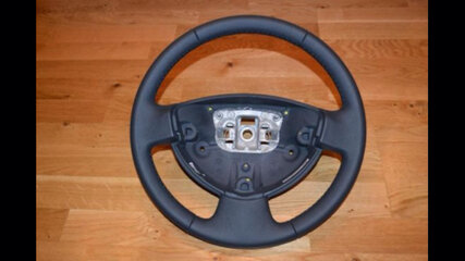

Hallo liebe Gemeinde, ich fahre den Dacia Logan MCV Bj. 2009. Mein Lenkrad ist schon sehr abgegriffen und habe jetzt die Möglichkeit ein Lederlenkrad Original und unbenutzt von Renault privat zu ergattern.
Frage: Passt dieses zu meinem Modell, was würde der Einbau in Berlin ggfs veranschlagen? Sollte doch in 30min zu schaffen sein ?ImageUploadedByTapatalk1403253290.527966.jpgImageUploadedByTapatalk1403253303.860647.jpg

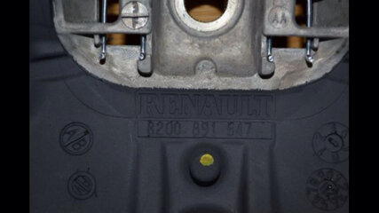

Das obere sieht nach einem Facelift Lenkrad aus, und das untere nach einem Vor-facelift.
Weisst du denn welches Lenkrad du hast? Sieht es so aus wie die Aktuellen oder ehr wie in einem Kangoo?
VOR FACELIFT:
FACELIFT:
Ich habe das Facelift lenkrad, allerdings ist der Facelift doch immer nur am Airbag zu erkennen ? Daher kann man irgendwie an den Teilenummern erkennen welche Lenkräder passen ? Liste ?
Man kann sie auch ohne Airbag und Teilenummer unterscheiden. Das Foto aus dem ersten Link ist ein Facelift lenkrad, das zuletzt gezeigte ist ein Vor Facelift Lenkrad, welches dann nicht passt.
Die MittelStege (Daumenauflage) sind z.B. beim VorFacelift wesentlich kürzer als beim Facelift. Auch sitzen die Stege beim Facelift Lenkrad gefühlt höher. Der "Bauch" für die Abdeckung des Airbags nach hinten ist beim Facelift weiter nach unten , also größer... Das Vor Facelift hat noch einen Huckel nach oben für den Airbag, welchen das Facelift Lenkrad nicht mehr hat. Der untere Steg ist beim Faceelift breiter.
