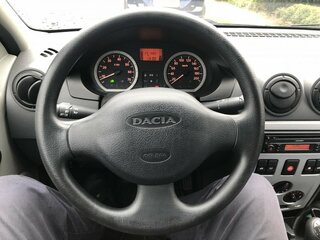

Huhu Leute
Habe mir jetzt ein Lenkrad inkl Luft Sack organisiert.
Ist jm in meiner Nähe (Dortmund) der mir beim Einbau helfen kann?
Wäre supernett und ich wäre überglücklich.
Bitte pn an mich.
Danke schon mal an alle

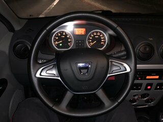

Nun noch mal ganz in Ruhe:
Also es gibt die neuen 4-Speichen Lenkräder in 2 Versionen
1) Lenkrad (in meinem Fall pur Schaum) wo im Lenkrad 2 Haken gegossen sind, die zum Fahrer hin zeigen. Die Halteklammer für den Airbag sitzt hierbei im Airbag (2 Metall 4kant Stäbchen) und diese biegt man zur Mitte hin um den Airbag zu entriegeln.
2) Lenkrad (Zb aus Leder) wo im Lenkrad nur so Federn sitzen, die Klammer die den Airbag hält (es ist nur eine durchgehende Federklammer) wird hier von unten (6uhr) von hinten nach oben gedrückt und entriegelt alle 3 Haltepunkte des Airbags gleichzeitig.
Also es gibt einen Airbag mit 2 (Sandero von 03/2018) und einen mit 3 Haltepunkten (Düster von 05/2019).
Der mit 2 Haltepunkten hält durch die 2 Metallfederstifte am Airbag; der mit 3 Haltepunkten hält durch die durgehende u-förmige Federklammer die im Lenkrad verbaut ist.
Das Lenkrad aus dem aktuellen Sandero passt im Logan Bj 2007 Plug and Play
Das Lenkrad aus dem aktuellen Duster passt nicht so ohne weiteres.

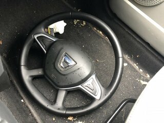

sieht richtig gut aus!
beide versionen des lenkrades müssten passen, da sie innerhalb der aktuellen modelle auch beide verbaut werden.

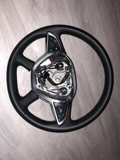

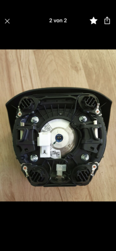

Mag vllt sein dass beide passen könnten, aber ich glaube der Airbag mit den 2 Klammern passt nicht in das Leder Lenkrad wo die u-förmige Haltklammer drin ist oder?
Den Airbag hier hab ich jetzt drin (bild3)
Und der passt nicht in das Leder Lenkrad (bild2&1) oder???

Natürlich braucht man den passenden Airbag zum Lenkrad.
Blöd ist, das die Teile äußerlich gleich aussehen und trotzdem nicht identisch sind.
  • #11
Genau das ist das Problem.
Von vorne sieht man es echt nicht
Mann muss den Airbag von hinten und das Lenkrad von innen sehen.
Ich bin zumindest jetzt zufrieden und glücklich über das Lenkrad Upgrade.
