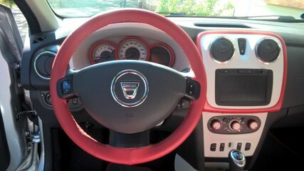

So.....hab mein Lenkrad verschönert.
Den Bezug hab ich hier bestellt: Lenkradbezug (http://www.fortispolster.de/lenkradbezug.html)
Kostet keine 20 Euronen. Das Leder ist schön dünn ca. 1,5 bis 2 mm.
Der Unterschied zu vorher ist gewaltig. Das Lenkrad fühlt sich viel besser an, ist griffiger
und nicht zu dick.
Montiert habe ich's nach dieser Anleitung
Ging wirklich easy. Hab ne knappe Stunde gebraucht.
Falls jemand das auch bestellen will hab ich hier die Daten dass es auch richtig passt.
Umfang: 109 cm Dicke: 9,5 cm.
Wenn man das Lenkrad ausmisst kommen 119 x 10 cm heraus. Die Firma arbeitet aber sehr groszügig.
Mein erster Bezug hat daher nicht gepasst.

...hmm, tolle Optik - das sieht gut und griffig aus.
Sind die Löcher vorgestochen oder mußtest Du selbst zielen?
LG Sabbelkopp
Da sind keine Löcher drin.
Der Bezug wird mit der Naht befestigt.

Auch nochmal ;) , bei dem Bild von Doldini sind die Tasten eindeutig ausgespart gegenüber der unteren Speiche, somit muss dort etwas anders gemacht worden sein!!!
Mir geht es nicht um das vernähen an den Speichen, sondern wie die Tasten ausgespart wurden. Das erreicht man nicht so mit einfach nur nähen.
Ok, gewonnen, das Lenkrad hat aber wohl keine Schalter auf den Speichen...
=wie hast du das an den Tempomat-Tasten gemacht, ist der Bezug ausgeschnitten, hast du selber ausgeschnitten und passte der so unter die Tasten?
Die Abdeckungen von den Schaltern kann man abnehmen.
Dann kann man das Leder schön um die Schalter legen.
