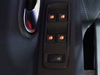

Dacia Lodgy BJ 2013 Fensterheber beleuchten

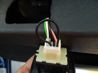

Um die LED's der Fensterhebertaster bei eingeschalteter Zündung zu aktivieren kann man auch die Taster auseinander nehmen und eine kleine Drahtbrücke einlöten.
Dazu die Taster aus dem schwarzem Haltern mit einen passendem Schraubenzieher hebeln, das Gleiche mit der Grundplatine des eigentlichen Tasters. Hier federn die Teile etwas auseinander!
Bei den fahrerseitigen Tastern eine Verbindung von den größeren Metallkontakten zu dem Pin an dem die...

Aber aus diesem Satz:
"An den Beifahrer und hinteren Tastern ist es nicht egal welcher größeren Metallkontakt es ist."
Werde ich nicht ganz schlau?
Sieht man gut, wenn man dann die Platinen vor Augen hat, auch welcher kleiner unverlöteter Pin gemeint ist. Nur Mut !
Habe meiner Erklärung aber ein neues Bild angehängt.
Gruß Helmut

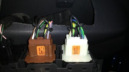

Entspricht die Platine auch der Version 2018? Meins sieht irgendwie anders aus.
Komme nicht an ein Fahrzeug Bj 2018 ran.
Kannst ja mal messen wo was ist, leicht zu erkennen: die LED hat einen Vorwiderstand und die 12Volt kann man(n) auch leicht messen. Und ein Foto wäre nicht schlecht.

Hallo an alle, ich habe bei meinem Dokker die Brücke für die Beleuchtung des Schalters ebenfalls nachgerüstet (3 Jahre her) gestern habe ich endlich nach Ewigkeiten das One Touch Modul von LZ Parts nachgerüstet und jetzt geht die Beleuchtung nicht mehr kann es sein das die Pin Belegung nun anders ist? Bitte um Hilfe
Brücke am Anschlußkabel oder direkt am Schalter?
