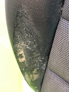

Hallo, hab Risse im Sitzt entdeckt und das erst nach ca 40.0000 km.
Als Ersthilfe habe ich alle Lederimitat Teile mit dem hier behandelt.
Kann man da noch was machen?
Die Risse sind aber nicht im Leder sondern im Imitat = Kunstleder
Hierfür ist das Mittel nicht geeignet.
Lanolin und Bienenwachs bringt die "entgangenen" Weichmacher in den Kunststoff nicht zurück!

Wie alt ist das Fahrzeug? Bei meinem wurde bei ca. 90 Tsd. km kurz vor Ablauf der Garantie der Sitzbezug noch anstandslos kostenlos ersetzt (ebenfalls Leder/Kunstleder Sitz). Versuch es mal.

Ja, die Sitze erneuern lassen. :angry: Hatte ich beim letzten D1 Phase 2 ebenfalls, nach 3 Jahren und 3 Monaten. Auskunft Dacia: ist über die erweiterte Garantie nicht abgedeckt, aber für rund 700 Euro wird der Sitz gerne neu gemacht.
Die "Ledersitze" im Duster sind von der minderwertigsten Qualität, die gerade noch möglich ist. Ich würde an deiner Stelle einfach mit den Rissen leben und beim nächsten Duster Stoffsitze kaufen - so hab ich es auch gemacht.....

Oder Du suchst Dir einen guten Polsterer. Das sollte dann so ca. 100 EUR kosten und der Sitz ist besser als neu.
Was soll der Polsterer denn für die 100 Euro tun?
Schau Dir das angehängte Foto an. Es zeigt den Sitz einer Mercedes-C-Klasse, bei dem sich nach 6 Jahren die Kunstlederwangen des Sitzes aufgelöst haben.
Was hat der Polsterer für 100 EUR getan:
- er hat den alten Bezug von der Sitzfläche gelöst
- er hat die Kunstlederteile sauber rausgetrennt
- er hat neue Kunstlederteile geschnitten und vernäht
- er hat den Sitz neu aufgepolstert und den Bezug aufgezogen
Der Sitz war danach wie neu. (Evtl. sogar besser, er war besser aufgepolstert.) Und im Vergleich zu den 700 EUR von Dacia ein Schnäppchen.

Es gibt ja auch den Original Sitzbezug als Ersatzteil !
Danke, 08/18 ich frage mal nach.
Noch hat er Garantie.
