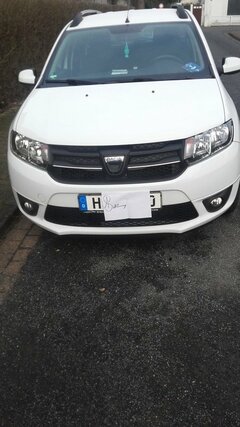

so wie ich weiss pasen die nur mit Schürze und Grill Tausch
Das war mir (Logan 2016 ) zu viel arbeit u, Geld ,
also nach alternativen gesucht.
bei E,,, welche gefunden und eingebaut noch den Grill
optisch etwas geändert und ,,finde ich,, noch besser als
facelift
Scheinwerfer mit manueller( gibt's auch für elektrisch )
ausser bucht je 66,02 euro mitTagfahrlicht. H 7 !!daneben H1 Fernlicht
zum grill hin sind die Blinker, oben drüber das Tagfahrlicht/ Standlicht.
sind passend ohne irgentwelche umbauten.auch die Stossstange habe ich nur
oben am Kühler die 4 Schrauben UND die hinter dem Dacia Zeichen innen vom Motoraum,
sowie je 1 vom radhaus,links u. rechts.
Dann die Stossstange vom Kotflügel nach unten/ vorne aus klipsen, und kommplett nach vorne abklappen.
wenn mann dann noch den Grill,da wo er auf die stoffstange trift mit etwas Kraft nach vorne zieht,
kommt man noch besser an die 3Schrauben vom Scheinwerfer ran ,,,,vorher die Leuchtweiten züge aushängen..
Stecker ab und an die neuen dann die einbauen.Züge dran.. Test.. und alles wieder zusammen bauen.
FERTIG IST DAS ASoftTuning.
Und sieht nicht so ,,Bullig,, aus wie mit dem Faceliftgrill.

sind ja auch erst seit Samstag dran,Gestern Abend im dunkeln gefahren.
das ist Licht ,da die Scheinwerfer Abblendlicht H7 ja ganz aussen sind
leuchten sie nicht nur viel heller sondern auch weit nach links und re
chts.
ersetzen finde ich das von einem anderen Auto , Kurwenlicht... da immer die ganze Strasse
mit viel besserem Licht direkt ab Scheinwerfer und weit nach vorne ausgeleuchtet wird. und ,Fussgänger,Radfahrer auch die ohne ,,Funzeln,, sind taghell zu sehen.auch die auf der linken Seite, musste links abbiegen,konnte aber schon wo ich noch bevor ich abbgebogen bin , alles sehen.

Wenn ihr die Blinker Birnen tauscht,beim einsetzen in die neuen musste ich bei beiden ,
mit etwas Kraft sie (die Fassung )drehen bis es knackt.
Erst dann hat sie Kontact.
Viel Spass beim nachbauen, ist echt nicht schwer,wer weiss das mann mit
einem ,,Schrauben zieher auch schrauben reindrehen kann, wie mit dem
Schraubendreher,, der bekommt das hin,es knackt zwar alles , aber es geht nichts kaputt.
