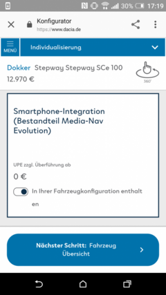

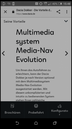

Auch nicht bei dem neuen im Dokker ?
Beim aktuellen MediaNav evo geht es noch nicht.
Bei neuen MedaNav, welche nun ausgeliefert wird, geht es. Allerdings nur mit angesteckten USB-Kabel.
