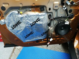

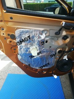

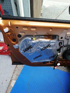

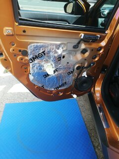

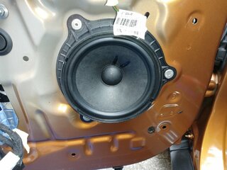

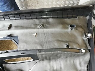

Die Lautsprecher beim Duster 2020 Model sind vorne und hinten gleich groß, nur die Magneten sind unterschiedlich. Ich habe bei meinen Duster nur die Hochtöner gegen besserer getauscht natürlich auch die Hochtonweiche. Habe dann noch plag end Play Verstärker eingebaut und die Türen gedämmt, bringt sehr viel.
