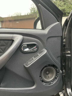

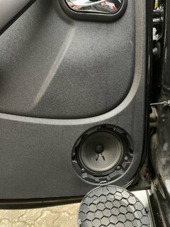

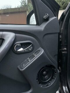

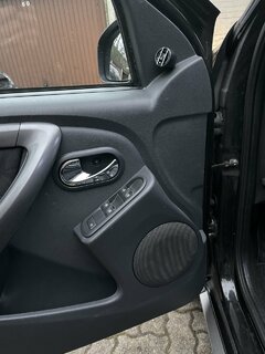

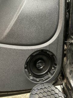

Moin moin, ich habe da auch mal etwas aufgerüstet. Ich kann dir das auf dem Foto folgende Set ans Herz legen. Der Klang ist um Welten besser allein schon wegen den Hochtönern die nun im Spiegeldreieck sitzen. Wenn du gleich noch die Adapter Kabel mit bestellst, dann musst du am Fahrzeug absolut nichts verändern. Vor allem passen diese Lautsprecher auch in die Mulden ohne diese einzuschneiden oder zu erweitern. Das hat den Vorteil das du dir wegen Wassereinbrüche auch keine Gedanken manchen musst. Vor allem benötigst du dafür nicht einmal die Hälfte deines Budgets.

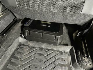

Wenn du noch einen Euro drauflegen möchtest da du ja nun bei den Lautsprechern gespart hast, dann kann ich auch den passenden Unterflursubwoofer empfehlen. Da wir unter dem Beifahrersitz eine beträchtliche Menge Platz in der Höhe haben,(wenn kein Ablagefach darunter ist) kann man auch hier eine Variante größer nehmen. Den ich hier verbaut habe überzeugt in der Tat und ist nicht mit den flachen Dingern zu vergleichen die nur am krächzten sind.

Die Lautsprecher an sich passen vorne wie hinten Plug & Play. Keine Adapterringe oder dergleichen.
Ja bei den Spiegeldreiecken musste ich bohren, aber die Hochtöner fügen sich nicht aufdringlich in das Gesamtbild mit ein. Also Mut zur Lücke .
Die Adapter Kabel kann ich aus dem Grund empfehlen da ich nicht der Freund davon bin irgendwelche Kabel vom Auto abzuschneiden. Daher also ein klares ja zu den Adapter Kabeln.
Hinten hätte definitiv kein Koaxial oder Komposystem hinein gemusst. Aber es ist ein absolut anständiger Klang OHNE Endstufe entstanden.

Hochtöner sind im Fahrzeug auf nähe Kopfhöhe zu verbauen und nicht im Fußraum!!! Wie hier als Antwort auch kam, haut es den Klang nur zusammen und das wollen wir nicht.
