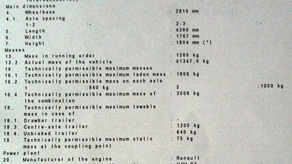

Ehrlich gesagt, weiß ich nicht, was du mit COC meinst? Habe an meinem Fahrzeugbrief, eine EU Übereinstimmungsbescheinigung dran geheftet. Ist das das gleiche?
Da steht unter Punkt 35 die Bereifung drin 185/65R16 92 T, und eben nur diese eine, keine andere!
Vielleicht kann ja mal einer schaun, welche Achslast denn sein Dokker PKW hat?
Gruß Schorsch

hier hast Du die Angaben zu einem Dokker Stepway SCe. Würde mich auch wundern, wenn Dein Express die gleichen Angaben zu 16.2 aufweist:
Gruß....
