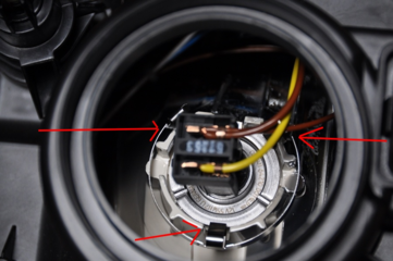

so macht man das
Nehmen Sie die Abdeckung ab.
Rasten Sie die Lampe aus, indem Sie den Stecker nach unten drücken, um die
Lampe aus den Federklammern zu lösen.
den Stecker noch dranlassen, am Stecker einfach nach unten drücken = die Lampe ist gelöst und kann rausgenommen werden und der Stecker entfernt werden.
Einfach so nach hinten ziehen funktioniert normal nicht bzw. ist schwieriger.
Also erst mit Stecker nach unten drücken und dann rausziehen.
Genau so funktioniert der Lampenwechsel :yes:.
Handschuhe tragen ist dabei auch sehr hilfreich, damit man den Glaskolben nicht mit Fingern
berührt. Durch den direkten Hautkontakt (immer etwas fettige Finger) kann das Leuchtmittel
Schaden nehmen.
