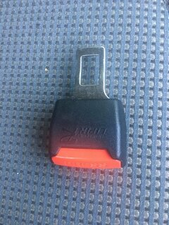

Zumindest den Gurtpipser kann man damit abschalten. 2 Euro bei Ali
Zumindest mach ich das so an meinem Peugeot.
