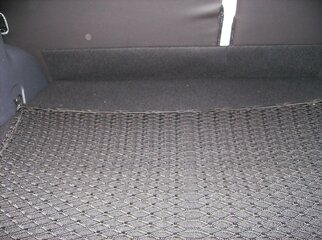

So schaut das im Duster aus, ich nehme an, im Auto von peppicorps wird`s nicht viel anders sein.
Leider ist nicht das ganze Netz auf meinem Bild zu sehen, aber die Ösen sind genau so angeordnet.
