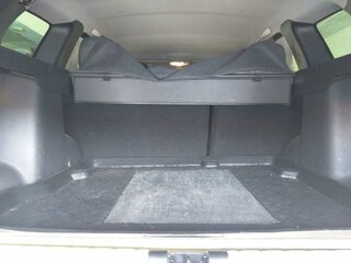

Hallo an alle,
Ich habe vor vier Wochen meinen Dacia Duster bekommen. Jetzt stelle ich mir die Frage, ob man die Laderaumabdeckung auseinander schneiden kann damit der vordere Teil offen ist. Ich wollte nämlich den hinteren Teil des Kofferraums für notwendige Dinge wie z. B. Warndreieck usw. nutzen, während im vorderen Teil der Hund sein soll. Somit könnte er noch raus schauen und trotzdem ist der Kofferraum nicht so offen. Was haltet ihr davon?

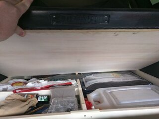

So, gestern war ich beim Reifen umstecken .. ist ja nun offiziell Sommer.. praktisch wenn die Ladekante eben ist.
unten drunter das uebliche Sammelsurium an Heizauflage fuer Weibchen, Kanister fuer .. keine Ahnung, Lappen,
weil man die immer braucht, Plastiktueten, Ersatzleuchtmittel ..

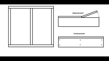

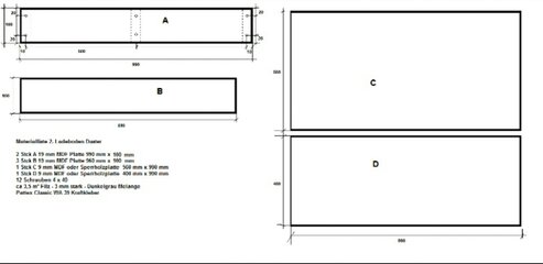

Da ja offensichtlich Bedarf besteht, habe ich hier mal ne Anleitung gezaubert.
