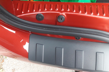

Ich habe mir den Ladekantenschutz innen von LZ gekauft. Da die Ladekante innen Lackabplatzer hat, möchte ich vorher die Ladekante innen neue Basisfarbe draufsprühen. Und dann den Ladekantenschutz installieren.
Auf der Ladekante innen sind Plastikstöpsel, die ich nicht mit der Basisfarbe einsprühen will.
Wie bekomme ich die Plastikstöpsel raus?
Danke und Grüsse
Jens
Normal sind diese doch nur geclipst. Siehr mir aber wie solche Nubel aus Gummi aus, Wenn aus Gummi, dann haben die einen Innen und Außenrand und zwischen den Rändern eine Nut. Stumpfes Buttermesser (Streichmesser ) ansetzen und die Nippel abziehen. Lackieren, aushärten lassen, die Gumminut am Rand etwas einfetten und wieder einfädeln. Fett nur, damit man den Rost an der Bohrung keine Chanze gibt.
Danke für Deine Antwort.
Die rechte Nut ist aus Gummi und die Linke wohl aus Hartgummi. Meinst Du mit Nippel den Kopf der Nut?
Da habe ich eher Angst, das der Kopf der Nut abgerissen wird!
Es gab/gibt hier Bilder, wo jemand Bilder davon gemacht hat.
Finde ich leider nicht.
Grüsse
Jens
Mir viel gestern nicht das richtige Wort ein. Ich meine den Gummistöpsel.
Links Plastik und rechts Gummi (hab gerade dein Bild vergrößert) . Den aus Gummi kannst du nicht abreißen.
Aber warum machst du es nicht anders? Schneide aus Pappe runde Scheiben aus, zweiseitiges Klebeband drauf und abdecken. Beilagscheiben oder ein 1 Cent Stück, so bist du safe.
Habe ich auch schon daran gedacht. Ich müsste noch von Aldi Filz rumliegen haben. Mal angeschafft für die Motorhaube. :)
