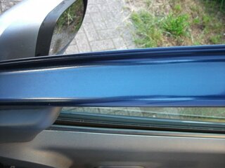

Heute hab ich meinem Dokker mal eine Innenraumreinigung komplett gegönnt.
Beim reinigen der Türkanten bzw. Falzen ist mir aufgefallen, dass der lack nicht überall gleich ist.
Während er an manchen Stellen ganz normal wie Außen auch ist - also glänzend - ist er an einigen Stellen total matt.
Nach meiner Auffassung fehlt an diesen Stellen der Klarlack und stellt daher einen Mangel dar.
Könnten mal die Dokker Stepway Besitzer Bj 2016 unter euch mal am eigenen Fahrzeug nachsehen, ob es bei euch auch so ist, und was ihr davon haltet?
Zur besseren Veranschaulichung habe ich noch Bilder gemacht..
Bild 1 zeigt die Tür in der Totalen. Da der fehlende Klarlack auf diesem Bild nicht erkennbar ist, habe ich den Bereich markiert.
Bild 2 zeigt den matten Bereich als Nahaufnahme.
Bild 3 zeigt den daneben liegenden normalen (glänzenden) Bereich zum Vergleich

Es hat der Klarlack im Innenraum an einer ungefähr A4 Blatt großen Fläche an der rechten Schiebetür gefehlt. Und noch an weiteren stellen, dort aber nur kleiner.

Noch Klarlack - was forderst du denn noch..? Meinst du auf dem restlichen Fahrzeug ist welcher drauf. Mir scheint nicht....
Natürlich nicht wenn Du deinen in Nato Mattgrün bestellt hast. Du hast aber das Handwerkerweiß. Aber ich nehme mal an es soll Satire sein. Oder glänzt Dein Sandero nicht? Aber... man muß leider feststellen das nach 2016 gebaute Fahrzeuge mehr Probleme nicht nur mit dem Lack haben. Ganz krass Duster 2 :verysad:

Sowas würde mich auch aufregen. Nur weil das Auto günstig ist kann man trotzdem erwarten, dass auch ordentlich lackiert wird. Mehrkosten sind das schließlich keine 2ml mehr Klarlack zu versprühen.

So, zurück aus dem AH.
Die fanden, nachdem sie bei anderen Fahrzeugen verglichen haben auch, dass hier nicht sauber lackiert wurde.
Man hat jetzt mal Bilder angefertigt und gibt diese mit Stellungnahme an Dacia weiter. Ich werde dann informiert.
