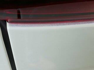

Hallo zusammen,Meine Frau und ich haben uns den Duster als Zweitwagen gekauft, und sind vom Fahren sehr begeistert! Es ist ein Tce 125 Prestige in Arktis weiß mit keyless und Sitzheizung. Leider löst sich an der vorderen Stoßstange der Lack ab, und an der hinteren unter dem Rücklicht fehlt komplett der Lack!! Wir hoffen das es auf Garantie beseitigt wird, schaut bei euch genau die Stoßstangen an da ich finde das die Lackqualität gerade an den Kunststoff Teilen in sehr schlechter Qualität ist.Lg.MichaelIMG_20180425_181227.jpg
Die Lackgarantie sollte hier relativ sicher greifen und es wird dann ausgebessert
Richtig - die Lackgarantie greift 24 Monate ab Kaufdatum.

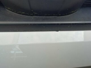

Bei was greift die Lackgarantie? Bzw was besagt diese?
Lackgarantie (2 Jahre):
Instandsetzung von Bauteilen mit Lackschäden, die vom Hersteller unter Berücksichtigung des allgemeinen Fahrzeugzustands anerkannt wurden.

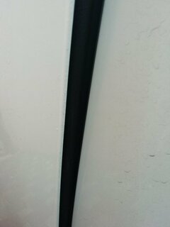

Hallo, so langsam bin ich ein bisschen entsetzt von der Lackqualität von unserem Duster, gestern beim putzen gesehen das die hintere Türe fahrerseite viele blaue fusseln mit einlackiert worden sind. Was meint ihr reklamieren oder mit leben? Muss dazu sagen das ich ziemlich bedenken habe wegen fahrbunterschiede zwischen Werks und nachlackierung.Lg.
Da ist schlampig gearbeitet worden. Ab zu Autohaus und reklamieren.
Hier noch ein Foto!
Sieht nach nicht deckend lackierter Türkante aus.
Bei Uni weiß brauchst Du Dir keine Sorgen wg Farbunterschied machen.
Nachdem mein Lodgy, aufgrund von Lackmängeln, fast runherum neu lackiert wurde und noch wird, würde ich in jedem Fall auf eine Nachbesserung pochen!
Es hat schon einen Grund, warum der Lack abplatzt. Das wird bestimmt noch mehr!
Machen lassen.
Auch die Flusen im Lack, machen lassen.
Du hast gutes Geld für Deinen Wagen gezahlt, oder waren da auch "schlechte" Scheine dabei?
Beim Uni-Lack dürftest Du keine Unterschiede sehen.
LG Carsten
Schliesse mich an - das würde ich auch reklamieren. Fragen kostet nichts.
