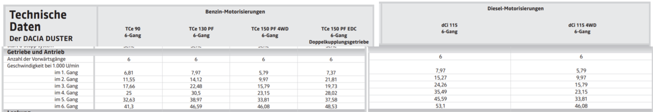

Ist nicht korrekt so, beim 2WD ist der 1. Gang auch kurz aber der Sprung zum 2. ist größer. Daher ist das Anfahren im 2. Gang beim 2WD nicht empfohlen. Beim 4WD sind die Gänge 1-4 enger beieinander, der 6. ist dann fast gleich wie beim 2WD. Hier im Forum gibt es irgendwo einen Beitrag, der die Getriebeübersetzungen 2WD und 4WD auflistet.
Das könnte helfen:
Hinweis. der 2. gang beim TCe 150 DCT ist falsch angegeben, muss wohl 12,81 oder 11,81 heißen
