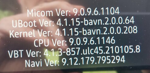

Zu deiner Frage. Dein Fahrzeug ist neu und du hast noch Garantie. Bevor du am MediaNav was machst gebe bitte das Betriebssystem an und welches Gerät genau.
Bitte etwas Geduld mitbringen da die Antworten darauf etwas dauern könnten.
Ach je, Geduld hab ich ohne Ende......
Ist die Info ausreichend?
